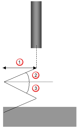

有限斜向长度 - 选择此选项可输入最大斜向长度。取消选择将使刀具在单个路径中向下斜向移动。
注: 通常,“斜向长度”应大于刀具直径,以允许 SWARF 在刀具下方进行清除。
长度 - 输入最大斜向长度。这确定了斜向移动中需进行的左斜和右斜移动次数。此值以刀具直径单位表示。
斜向长度
左斜角
右斜角
注: 刀具直径单位是相对于刀具直径的距离。因此,如果刀具直径为 10 mm,TDU 为 2,则产生的实际值为 20 mm。
独立右斜角 - 选择此选项可输入不同于左斜角右斜角。取消选择将使右斜角左斜角相同。如果刀具未能到达单个路径中刀具路径段的开始点,则系统会使用第二下降角度。
最大 - 输入在刀具斜向切入毛坯时形成的下降角度。指定此角度的方式与指定“左斜角”相同(请参见长度)。
