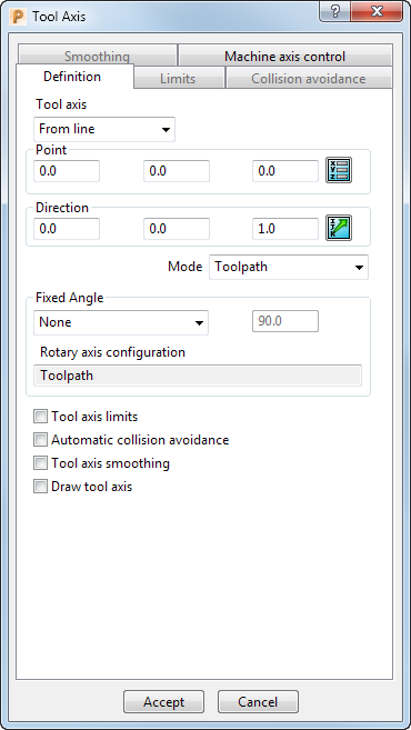

单击“刀具路径编辑”选项卡 >“编辑”面板 >“刀轴”,以显示“刀轴”对话框。
“刀轴”对话框包含以下选项卡:
定义 - 控制希望刀具在切削多轴刀具路径时,如何确定自身方向。默认值为“垂直”,用于标准 3 轴加工。
限界 - 控制机床的角度限界,从而限制在切削多轴刀具路径时,可以按照怎样的角度定位刀具。
碰撞避让 - 以用户定义的方式自动倾斜刀轴,避免刀具部件的刀柄/夹持与模型之间出现过切或碰撞。
光顺 - 尽可能加减少刀轴的速度和位置变化。这会光顺机床的刀轴移动。
加工轴控制 - 减少轴移动次数,光顺刀轴方向的快速变化。
