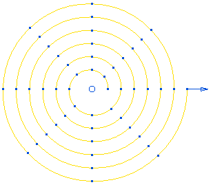

使用“螺旋”对话框创建螺旋。
要显示“螺旋”对话框,请执行以下操作:
- 单击“曲线编辑器”选项卡 >“创建”面板 >“曲线”>“螺旋”,这会使光标上附着一个螺旋。
- 在图形窗口中单击以定位螺旋的中心。
此对话框包含以下几项:
- 始端半径 - 输入螺旋始端半径(输入值或以图形方式进行选择)。
始端半径为 0:
始端半径为 10:
- 末端半径 - 输入螺旋末端半径(输入值或以图形方式进行选择)。
- 圈数 - 输入螺旋中的转数。
圈数为 3:
圈数为 6:
- 每圈点数 - 输入每转中的点数。
- 翻转方向 - 选择此选项会从逆时针螺旋改为顺时针螺旋。
选择“翻转方向”会将下图:
转换为下图:
有关详细信息,请参见“创建螺旋示例”。
