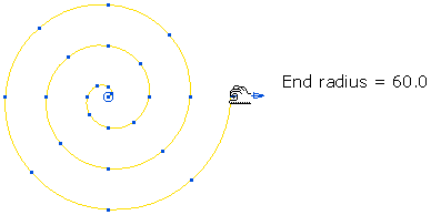

    螺旋为黄色,并具有:
    • 蓝色手柄,让您可以通过图形方式编辑“末端半径”。
    • 带有蓝色点,它们显示每圈的点数量和点位置。
    • 位于中心处的一个蓝色圆,让您可以通过图形方式编辑螺旋位置。

您还可以通过图形方式创建螺旋。例如,如果您选择了末端半径手柄(光标将变为 )并将其拖曳到新位置,末端半径将改变。

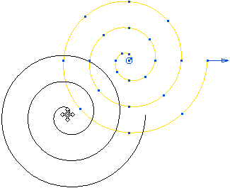

选择中心手柄,并将其拖曳到新位置来移动螺旋。
