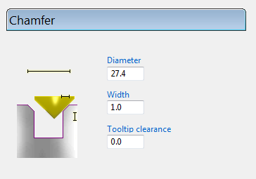

平倒角(钻孔)
使用“平倒角”页面可在无需将孔定义为锥形孔的情况下创建平倒角。
注: 仅当在钻孔主页面上为“操作”选择“平倒角”时,此页面才可用。
注: 如果“循环类型”为“单次啄孔”、“铰孔”或“镗孔”,则刀具必须大于孔。
注: 如果“循环类型”为“轮廓”或“螺旋”,则刀具必须小于孔。
直径 - 输入孔顶部的直径。最初,这是没有平倒角的孔的直径。在输入“宽度”后,直径会更改为原始孔的直径加上宽度值的两倍。
宽度 - 输入孔顶部的半径增加量。
刀尖间隙 - 输入平倒角下边缘与刀尖之间的距离。仅当在钻孔主页面上为“循环类型”选择“轮廓”时,此选项才可用。
注: 必须使用钻孔或锥形刀具。
