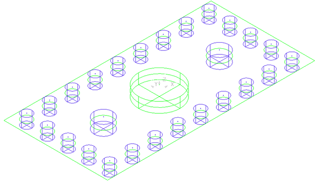

以下图为例,图中包含:
- 24 个 10 mm 孔
- 2 个 18 mm 孔
- 1 个 40 mm 孔。
- 显示“特征选择”对话框:

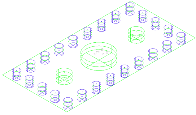

- 在“直径”区域中单击 10.00,然后单击
。这会在“选择过滤器”区域中输入“直径 10”。现在系统会选择所有 10 mm 孔。

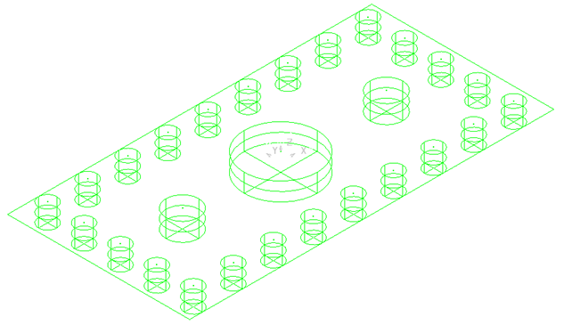

- 现在对 18 mm 孔执行相同操作。
现在系统会选择所有 18 mm 孔。

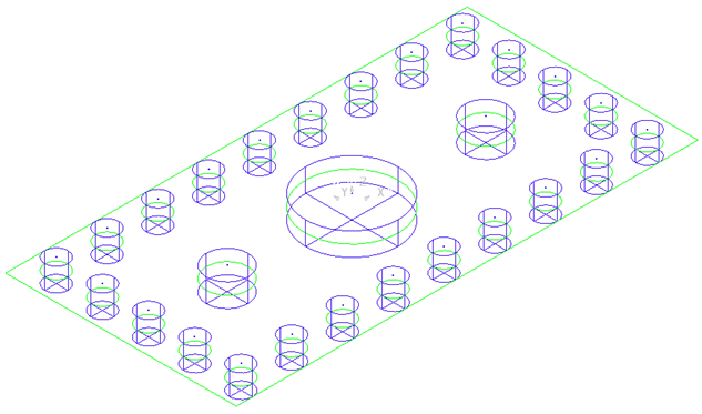

- 最后对 40 mm 孔执行相同操作。
系统会选择 40 mm 孔。
