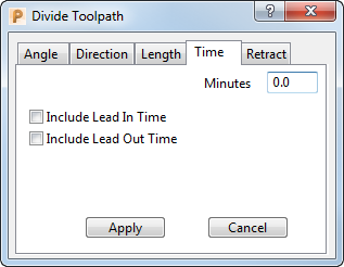

按时间分割刀具路径
该选项卡包含以下选项:
- 每部分刀具路径最长切削时间。
切削时间使用刀具路径的长度和指定进给率进行计算:不考虑机床加速或减速。

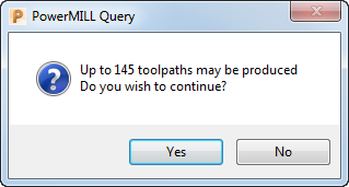

如果指定较小“分”值,则系统会在生成任何新的刀具路径之前显示确认对话框。
单击“是”创建所有刀具路径,单击“否”放弃操作。
在某些情况下,刀具路径可能会超过指定持续时间。为了避免在零件中央开始切削,刀具路径分割仅出现在段之间的连接处。通过分割生成的每个刀具路径都包含一个或多个段,因此如果原始刀具路径中的一个或多个段的切削持续时间长于“分”数,则生成的某些刀具路径同样如此。在本例中,系统会显示警告消息。
包括切入时间 - 包括刀具切入时间以用于计算切削时间。
包括切出时间 - 包括刀具切出时间以用于计算切削时间。
注: 除非受到限制,否则大多数参考线精加工刀具路径均包含一个较长的段。对于此类刀具路径,按时间分割将无效。要使刀具路径可以进行分割,请使用编辑 > 限界命令将刀具路径分为多个段。
