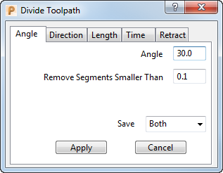

使用“分割”项可通过将激活刀具路径分割成两段或更多段来创建新刀具路径。
单击“刀具路径编辑”选项卡 >“编辑”面板 >“分割”以显示“分割刀具路径”对话框。
分割刀具路径有五种方法:
- 角度 - 此选项卡根据每次移动与 XY 平面形成的角度将刀具路径分割为两部分。此角度与切削方向无关。
- 方向 - 此选项卡根据刀具是“向上”、“向下”还是“平坦”切削,将刀具路径分割为几段。系统提供了多个选项,使这三个不同部分形成不同组合。如果您要通过无法向下加工的刀具加工特定区域,或者如果您要通过端铣刀加工平坦区域,此选项十分有用。
- 长度 - 此选项卡可将刀具路径分割为几段,使每段的刀具行程距离不超过指定限界。此选项在刀具寿命有限时十分有用。
- 时间 - 此选项卡可将刀具路径分割为几段,使每段的加工时间不超过指定限界。系统使用指定的进给率计算时间。此选项在刀具寿命有限时十分有用。
- 退刀 - 此选项卡可在每个刀具退刀点分割刀具路径。
