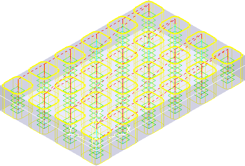

  11. 在“特征型腔轮廓”策略对话框中,单击“计算”。
连接移动会显示分类选项的效果。
分类过程与“模型加工”和“钻孔”策略的相应过程相同。如果对特征加工重复其他示例,则这些示例的结果也将相同。
