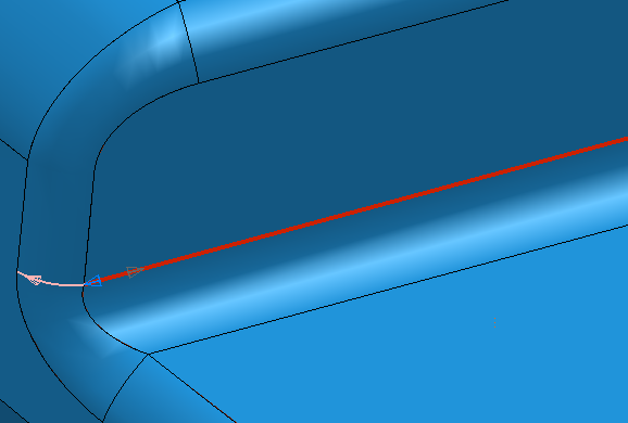

复合曲线“方向”工具栏
将光标悬停在创建复合曲线工具栏上的“方向” 上将显示“方向”工具栏。使用该工具栏可确定分支点处的默认方向。
单击“直” 可产生:
注: 粉红色表示自动绘制遵循的方向。黄色表示备选方向。
单击“左” 可产生:
单击“右” 可产生:
单击“不连续处停止” 可产生:
如果分支点处的角度小于“选项”对话框的复合曲线创建器页面上指定的不连续角,则此选项产生的效果与“直” 相同。但是,如果分支点处的角度大于指定的不连续角,则曲线会停止。
单击粉红色曲线可产生:
在本例中,复合曲线一直延长到点 。由于分支点处的角度大于不连续角,因此复合曲线创建器会从另一端(点 )延长曲线。
