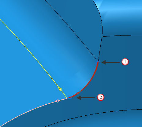

通过现有几何形体构建复合曲线时,您首先要选择曲线或曲面。您选择曲线或曲面时所处的区域决定了默认方向。之后,您可以使用相关选项引导曲线的路径,以创建复合曲线。
“创建复合曲线”工具栏适用于曲线(不适用于曲面)。如果曲面处于关注区域中,则它会选择曲面边缘曲线并对此曲线进行操作。此边缘曲线始终是完整的闭合环,完全围绕着曲面的周边。

起点
曲线方向
