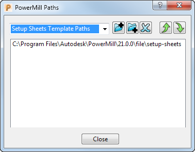

选择模板集
最初,PowerMill 使用安装文件夹中的默认模板集。要选择自定义模板集,请修改默认位置以指向所需文件夹:
最多可以选择五个不同的模板,但它们必须属于相同的集。要查看当前已选模板集的路径,请执行以下操作:
  1. 单击“文件”选项卡 >“选项”>“自定义路径”。
  2. 在“PowerMill 路径”对话框中,从列表中选择“设置清单模板路径”。这将显示当前已选模板的路径。
  3. 单击“关闭”。
