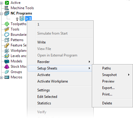

要创建设置清单,请执行以下操作:
  1. 从单独的“NC 程序”关联菜单中选择“设置清单”>“路径”。

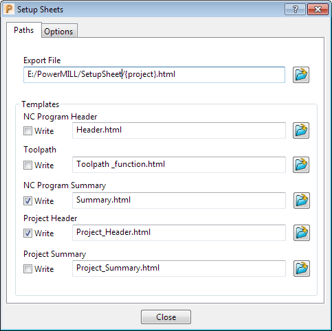

  2. 在屏幕上显示的“设置清单”对话框中,选择“路径”选项卡。
    系统最初会选择默认模板集,且所有模板的“写入”复选框处于已选状态。用户可以:
    • 保持默认模板集,并使用“写入”复选框指定应用于创建设置清单的模板。例如,如果只需要一个特定于项目的标题页面和 NC 程序摘要清单,请取消选择“Header.html”、“Toolpath.html”和“Project_Summary.htm”对应的“写入”复选框。
    • 选择您自己的模板集,然后使用“写入”复选框指定应使用的模板。
  3. 如有必要,在“输出文件”域中输入不同的路径,并关闭“设置清单”对话框。
