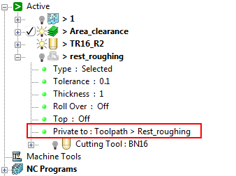

要在资源浏览器的“边界”分支中显示专用边界,请单击“文件”选项卡 >“选项”>“应用程序选项”以显示“选项”对话框,然后单击“边界”>“专用边界”>“资源管理器中显示专用边界”。如果在资源浏览器的“边界”分支中显示专用边界,可以看到使用它的刀具路径。
您还可以使用“激活”分支查看与激活专用边界关联的刀具路径。
