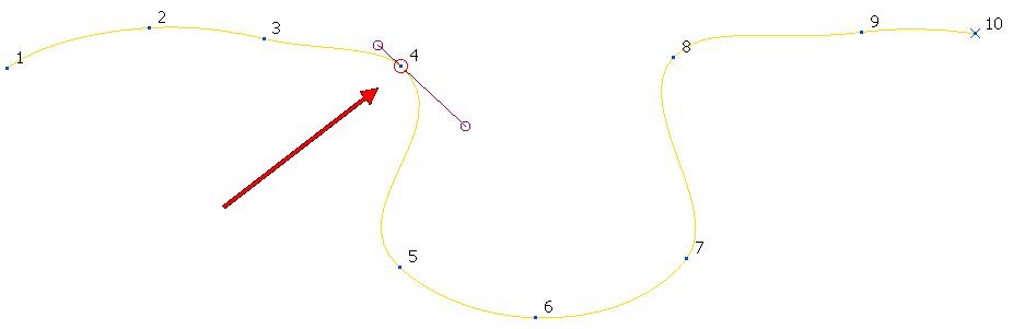

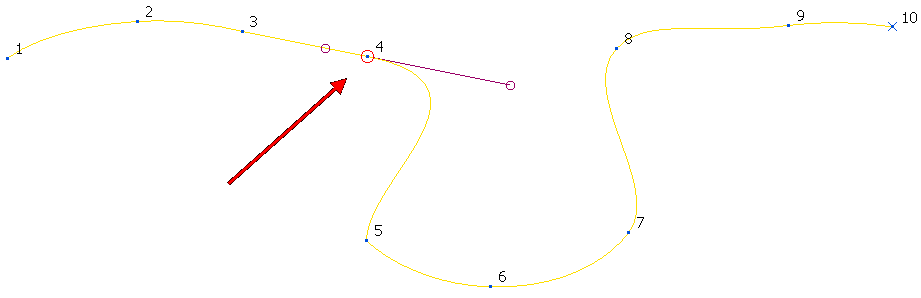

如果选择切线“之前和之后”,点 4 上的切线会从下图:
转换为下图:

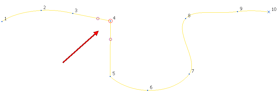

如果选择切线“之后”,点 4 上的切线会从下图:
转换为下图:
