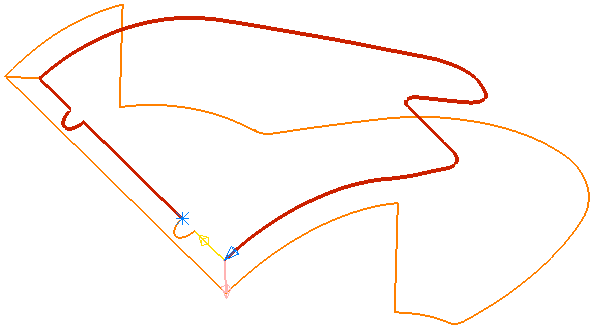

  3. 单击靠近点 的曲线。
    • 红色表示选定的曲线。
    • 粉红色表示自动绘制遵循的曲线。
    • 黄色表示备选路线。

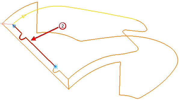

  4. 单击黄色曲线。
  5. 单击黄色曲线。
