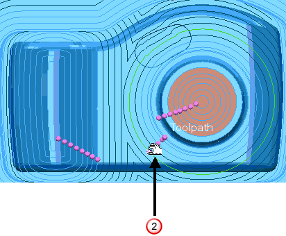

    开始点的原始位置。
  4. 单击新位置。
    开始点的新位置。

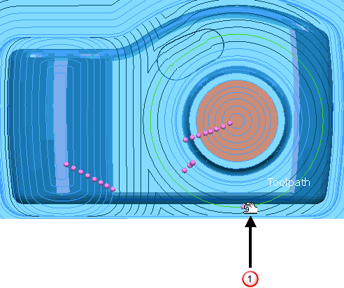

  1. 按住 Shift 键并选择要更改其开始点的段。已选段会显示为绿色。
  2. 更改零件的方向。
  3. 单击开始点的新位置。系统只会移动已选段的开始点。
