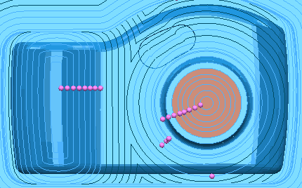

所有可编辑的刀具路径段均为蓝色且开始点处有一个粉红色的球
。所有无法编辑的段均为黑色。

- 多 - 移动多个段的开始点,方法是绘制一条线来显示新开始点的位置。
- 单 - 移动单个段的开始点,方法是将其拖曳到新开始点的位置。
