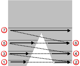

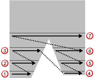

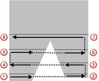

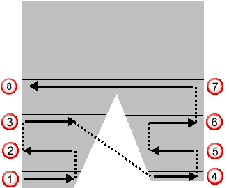

“加工顺序”选项使用图像进行说明,其中刀具路径段由带编号的线表示。
单向 - 刀具在一个方向切削:
单向组 - 刀具在一个方向切削,且 PowerMill 会选择每个刀具路径段之间的最短距离:
双向 - 刀具可以在两个方向切削,且 PowerMill 会选择每个刀具路径段之间的最短距离。刀具路径段与切入切出移动和连接移动连接:
双向连接 - 刀具可以在两个方向切削,且 PowerMill 会选择每个刀具路径段之间的最短距离。刀具路径段与切削移动连接:
双向不组合 - 刀具可以在两个方向切削:
