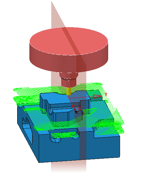

要镜像项目,请执行下列操作:
  1. 单击“开始”选项卡 >“实用程序”面板 >“镜像项目”以显示“镜像项目”对话框。
  2. 从列表中选择一个工作平面。这表示镜像项目时要沿着的坐标系。在本例中,从“工作平面”列表中选择 2

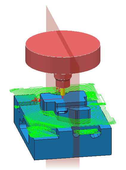

    系统会在模型上显示工作平面。
  3. 选择“计算”可自动重新计算刀具路径和边界。
  4. 单击“变换”。对话框中的“状态”区域会显示变换进度。
  5. 镜像的项目会显示在图形窗口中。
