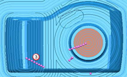

  3. 绘制一条直线。
    开始点的原始位置。
    绘制的直线
    在向下 Z 视图中,与绘制直线相交的所有闭合段的开始点会移到相交点。
    开始点的新位置
