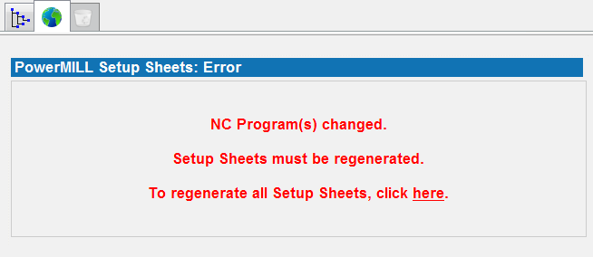

如果您在预览设置清单后修改了 NC 程序(例如,删除或添加刀具路径,重新编写程序等等),
PowerMill
会创建 HTML 页面,并显示一条包含设置清单已过期的警告。
注:
当您修改已经过后处理的 NC 程序时,NC 图标会从绿色
变为灰色
,以指示该 NC 程序被修改过。
单击提供的链接会更新设置清单以反映 NC 程序的变化。
警告:
如果导出设置清单后修改了 NC 程序,则系统不会发出警告。
