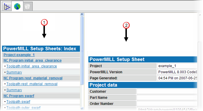

通过预览,可以快速地判断您对设置清单的当前外观是否满意。
从“设置清单”关联菜单中选择“预览”选项后,PowerMill 会在项目文件夹中生成一些临时 HTML 文件,并会打开 PowerMill“浏览器”选项卡,在两个框架中显示创建的设置清单:
“索引”框架可用于在生成的 HTML 清单之间导航。它会显示 Table-of-Contents.html 文件,该文件由 PowerMill 自动生成。NC 程序会按其在资源管理器中出现的顺序列出,而刀具路径会按其在相关 NC 程序中出现的顺序列出。
“设置清单”框架会显示在“索引”框架中选择的 HTML 页面。默认情况下,系统会打开项目标题页面。
