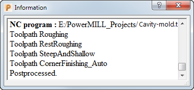

  2. PowerMill 对刀具路径进行后处理时,会显示“信息”对话框。单击 可关闭“信息”对话框。
如果对 NC 程序进行了正确地后处理,其图标会从蓝色 变为绿色
