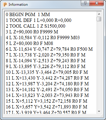

- 查看 - 单击此按钮将在信息对话框中显示一个经过后处理的 NC 程序文件。例如:
