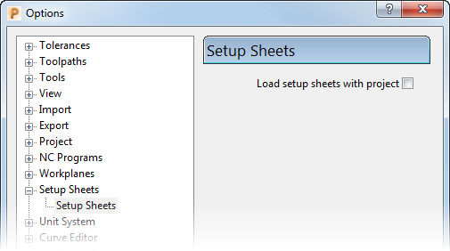

项目加载时显示设置清单
预览设置清单后,您可以指示 PowerMill 在每次打开项目时自动将设置清单加载到“浏览器”选项卡中:
  1. 单击“文件”选项卡 >“选项”>“应用程序选项”以显示“选项”对话框。
  2. 在“选项”对话框中,选择并展开“设置清单”。
  3. 选择“随项目加载设置清单”选项。
  4. 单击“接受”保存更改并关闭“选项”对话框。您每次启动 PowerMill 时,系统都会记住此设置。
