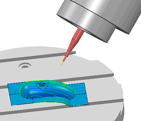

本例说明如何通过当前机床位置构造工作平面。工作平面与刀轴和主轴头位置对齐。
如果您需要在 NC 程序中的两个多轴刀具路径之间插入一个工作平面以便进行访问(5 轴连接移动),这会非常有用。如果您在第一个刀具路径后暂停机床仿真,然后将机床微调至正确方向以便刀具可进入,那么您可以创建工作平面。

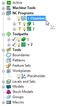

  1. 创建包含多个刀具路径的 NC 程序。

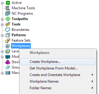

  2. 您知道在第一个刀具路径和第二个刀具路径之间需要一个 5 轴连接移动。但是,您不知道此工作平面的确切方向,因此,您可以通过从“工作平面”关联菜单中选择“创建工作平面”来创建新工作平面:
  3. 在“工作平面编辑器”选项卡 >“工作平面”面板上,输入“名称”(例如,Placeholder),然后单击“工作平面编辑器”>“完成”面板 >“接受”以创建该工作平面。
  4. 将该工作平面拖曳到 NC 程序中的两个刀具路径之间:

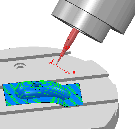

  11. 从单独的工作平面关联菜单中,选择“工作平面编辑器”。
  12. 单击“工作平面编辑器”选项卡 >“对齐”面板 >“对齐”>“到刀具并重新定位”。
  13. 单击“工作平面编辑器”选项卡 >“完成”面板 >“接受”。
    Placeholder 工作平面现在处于所需方向:
