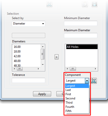

使用“部件”按照特定孔部件的直径或长度来选择孔。这将选择整个孔(不只是孔部件)。
可在以下位置找到“部件”选项:
注: “部件”仅适用于“复合孔”。

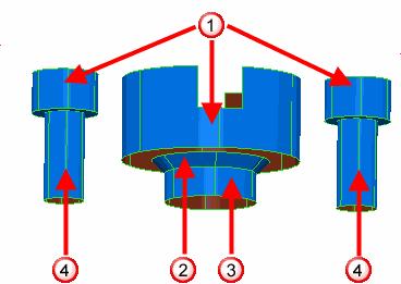

开始 - 具有最大直径的部件。
第二 - 孔的第二个部件。
第三或最后一个 - 具有最小直径的部件。
第二或最后一个 - 具有最小直径的部件。
注: 最小直径部件始终是最后一个部件。在本例中,最后的部件在一个孔中与第二部件相同,在另一个孔中与第三部件相同。
