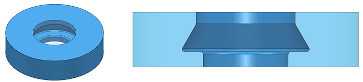

在环带内加工倒扣
本例说明使用燕尾形刀具在环带内加工倒扣的优点。

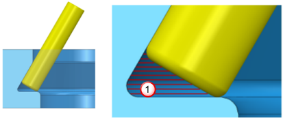

如果不使用燕尾形刀具来加工倒扣的锥面,则需要采用复杂的方案,原因是刀尖圆角端铣刀等刀具无法触及锐角拐角 。使用刀尖圆角端铣刀后,需要使用小型球头刀或圆角盘铣刀来削尖拐角并去除所有材料。

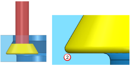

通过使用燕尾形刀具,您可以更轻松地加工同一个倒扣。因为该刀具的锥面允许进行 SWARF 加工,所以在进行适当的区域清除之后,您可以使用燕尾形刀具在一个路径中加工出底部的倒扣、圆倒角和水平曲面的形状 。使用燕尾形刀具还很有好处,原因是它允许您使用更大的刀具和更好的刀轴。
