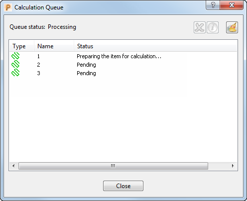

计算队列的状态栏按钮会随队列状态的变化而改变。它显示以下状态之一:
计算队列空闲 - 显示此状态表示计算队列中无条目。
计算队列正在处理 - 显示此状态表示 PowerMill 正在后台计算队列中的条目。此计算仅当 PowerMill 原本处于空闲状态时才会执行。
计算队列完成 - 显示此状态表示已处理放入计算队列中的所有条目。
单击这些计算队列按钮中的任一个以显示“计算队列”对话框。
在本例中,计算队列中有三条刀具路径。
清除队列 - 单击此按钮可从计算队列中删除任何已计算的条目。
从队列中移除条目 - 选择列表中的条目,然后单击 以从队列中移除该条目。这并不会删除该条目,只是将它从计算队列中移除。
