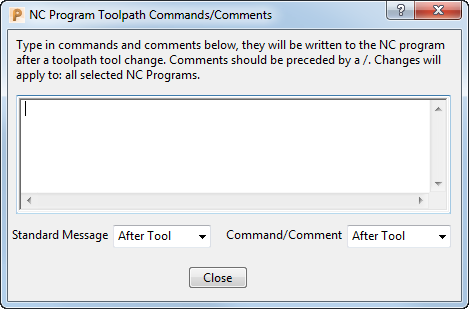

“NC 程序刀具路径命令/注释”对话框
在此处键入的命令和注释会添加到输出文件中。系统会将以 / 开头的任何行假定为注释。
标准消息 - 定义 PowerMill 生成的标准消息的输出位置。有三个选项:换刀前;换刀后;不输出消息。
命令/注释 - 定义上面添加的命令/注释的输出位置。有两个选项:换刀前;换刀后。如果在此处输入命令,则您必须确保已设置预期接收该命令的选项文件。
输出文件 - 定义输出文件的根名称。仅当在“选项”对话框上选择“单独写入每一路径”时,此选项才可用。单击“文件”选项卡 >“选项”>“应用程序选项”以显示“选项”对话框。
