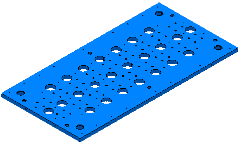

本例说明如何编辑通过“创建孔”选项自动生成的孔。本例使用 Examples 文件夹中的 RetainerPlate.dgk 模型。
  1. 选择模型的一部分(其中包括一些孔)。
