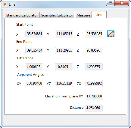

可使用“直线”选项卡显示两个点之间的距离、角度和仰角。

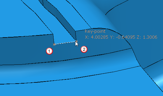

- 单击此按钮可显示“测量差值”选项卡。单击模型上的两个点可测量距离并显示视角。
例如:
“测量差值”选项卡会关闭,并使用两个点之间的距离和视角更新“直线”对话框。
注: 系统会通过这两个点计算其他域。
开始点 - 显示已选的第一个点的坐标。
结束点 - 显示已选的第二个点的坐标。
差值 - 显示“开始点”与“结束点”之间的 X、Y 和 Z 差值。
角度 - 显示“开始点”与“结束点”之间在 XY、YZ 和 ZX 平面上的角度。
仰角 - 显示将“开始点”连接到“结束点”的直线相对于主工作平面的角度。
注:信息工具栏中更改主工作平面会更改此处测量的角度。
距离 - 显示将“开始点”连接到“结束点”的直线的长度。
