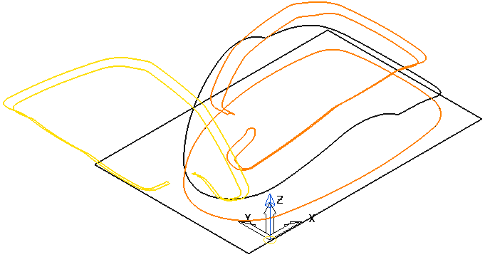

旋转曲线示例
本例说明如何使用曲线编辑器选项卡旋转曲线。本例使用“保留原始” 选项,以便您可以轻松查看变换效果。
  1. 选择要旋转的曲线(已选曲线为黄色)。
  2. 单击“曲线编辑器”选项卡 >“编辑”面板 >“变换”>“旋转”以显示“旋转”工具栏。
  3. 在“角度”中输入 80。系统会旋转并复制已选曲线。
注: 旋转轴垂直于主编辑平面。原点位于已选曲线的中心。
有关详细信息,请参见移动原点以进行变换示例
