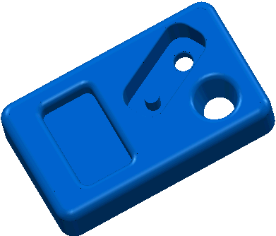

本例使用 Examples 文件夹中的 Pockets.tri 模型。
  1. 创建毛坯
  2. 创建刀具

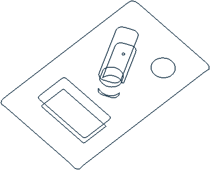

  3. 创建浅滩边界

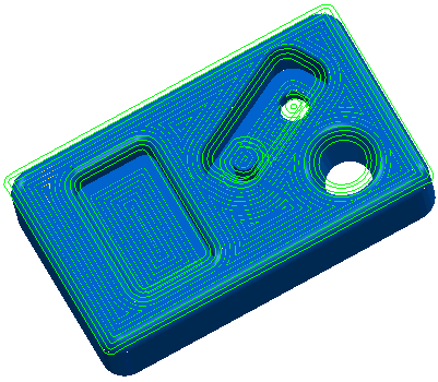

  4. 在浅滩区域上创建 3D 偏移刀具路径:

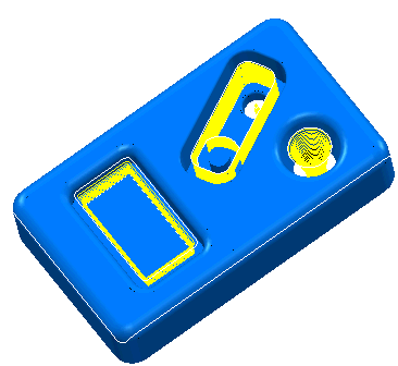

  5. 在每个型腔顶部选择三个边界段:
  6. 创建等高刀具路径。
注: 可以看到,系统已在且仅在边界的已选段内创建等高刀具路径。
