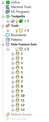

可以通过刀具路径下切点创建孔。本例使用 Examples 文件夹中的 powerdrill.dgk 模型。
  1. 创建偏移区域清除刀具路径。
  2. 单击“孔特征设置”选项卡 >“孔”面板 >“创建”以显示“创建孔”对话框。
    1. 为“自...创建”选择“下切”。
    2. 在“顶部直径”中输入 20
    3. 单击“应用”以在所有激活刀具路径的下切点处创建孔。
    如果查看资源管理器,则可以看到刚才创建的孔。
