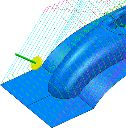

可使用以下选项定义快进连接中的初始退刀和最终进刀移动。
沿着 - 选择连接的方向。
要使用此选项,必须将接触点法线与刀具路径存储在一起。
退刀和进刀移动与刀具路径相切。
最小退刀距离 - 输入初始退刀移动的最小长度。如有必要,移动会自动延长以避免过切和碰撞。
最小进刀距离 - 输入最终进刀移动的最小长度。如有必要,移动会自动延长以避免过切和碰撞。
自动延长 - 选择此项可沿指定方向延长退刀和进刀移动以到达安全区域。这会将到安全区域的整个退刀路径和来自安全区域的整个进刀路径定义为单向。

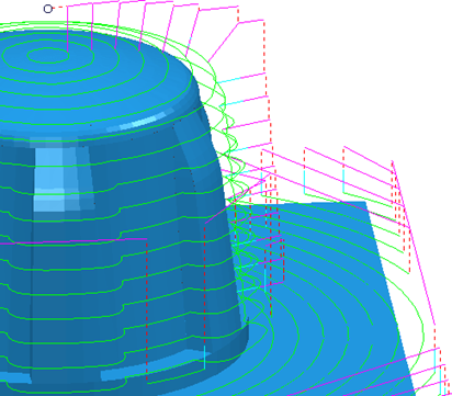

此刀具路径的“退刀和进刀移动”设为 0:
已为此刀具路径选择“自动延长”:

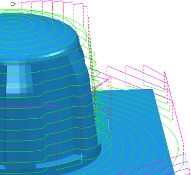

已为此刀具路径取消选择“自动延长”,并且“退刀距离”和“进刀距离”均为 10:

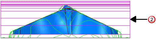

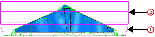

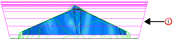

可使用以下选项定义用于掠过连接的平面位置和方向。
用于非平面安全区域 - 选择此选项可使用平面掠过曲面。此选项仅在刀具路径具有球形或圆柱安全区域时才可用。
平面 - 从列表中选择一个选项,以定义掠过平面的方向:
工作平面 - 选择一个工作平面,以从其定向掠过平面。此选项仅当在“平面”中选择“工作平面 Z”时才可用。

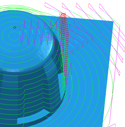

取消选择此选项后,快进移动将为线性移动且与连接移动形成直角:
选择此选项后,快进移动将为曲线移动,且与连接移动形成圆弧。圆弧半径由“圆弧半径(TDU)”域控制:
可使用以下选项在刀具快进跨过零件时将圆弧置于连接移动的拐角上。这可避免突然改变方向,并且可用于高速加工。
圆弧半径(刀具直径单位) - 输入用于替换拐角的圆弧的半径。
