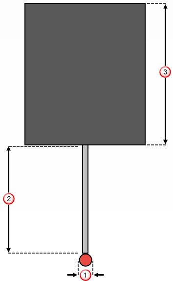

  1. 单击“开始”选项卡 >“刀具”面板 >“创建刀具”>“检测”。
  2. 在“名称”中输入探针工具的名称。
  3. 指定“刀尖直径”
  4. 单击“杆”选项卡,然后指定杆的几何形体
  5. 提示: 此选项卡上的选项与创建铣刀刀柄的选项相同。
  6. 单击“测头刀身”选项卡,然后指定测头刀身的几何形体
    提示: 此选项卡上的选项与创建铣刀夹持的选项相同。
