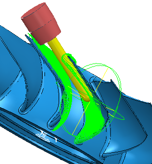

刀具查看
要更改刀具视图,请在资源管理器中右键单击单独的刀具,然后使用“查看”选项。
查看 > 沿轴向下 - 选择此项可将视图更改为沿刀轴向下。
查看 > 自侧面 - 选择此项可将视图更改为刀具垂直视图。
查看 > 设置旋转定位点 - 选择此项可将旋转定位点更改为刀尖位置。因此,当使用鼠标中键旋转模型时,旋转中心会位于刀尖位置。默认旋转定位点是视图的中心。
要更改为不同的旋转定位点,请从“查看”选项卡 >“光标”面板 >“旋转定位点”菜单中选择一个选项。
