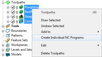

  1. 创建所需的刀具路径。
  2. 从已选刀具路径的关联菜单中,选择“创建独立的 NC 程序”,以选择要转换为 NC 程序的刀具路径(在本例中,选择所有刀具路径)。

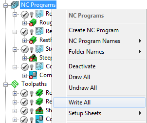

  3. PowerMill 会为每条刀具路径创建一个 NC 程序,且其名称与刀具路径相同。展开 NC 程序列表,查看创建的 NC 程序。
  4. 从“NC 程序”关联菜单中选择“写入所有”,以写入所有 NC 程序。
