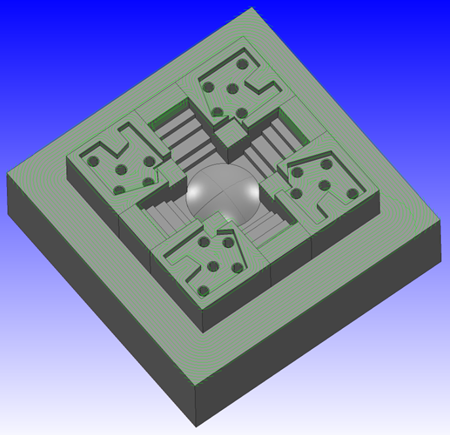

在下面的示例中,“最小宽度分界值”设置为 0 mm,表示加工所有平坦曲面:
“最小宽度分界值”设置为 20 mm 时将排除宽度小于 20 mm 的所有小台阶:
