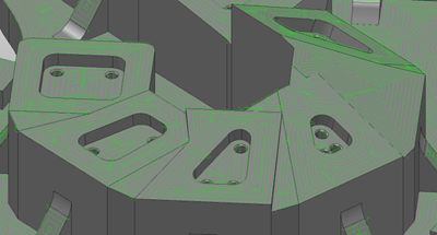

使用“倾斜平坦面精加工”策略可加工倾斜平坦曲面。
该策略会在用户定义的角度范围内自动检测所有方向上的平坦区域。然后,加工平坦曲面,加工时刀具垂直于每个曲面。只有完全平坦的曲面才会采用此策略进行加工。
