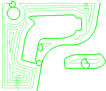

本例说明使用不同类型的刀具补偿创建的偏移区域清除刀具路径。
无刀具补偿 - 此刀具路径没有刀具补偿。由于没有补偿的刀具路径,所以此选项不可用,只能显示标准的刀具路径。
显示带磨损补偿的刀具路径 - 此刀具路径应用了磨损刀具补偿。应用刀具补偿的区域以粗体显示。
显示带磨损补偿的刀具路径 - 此刀具路径应用了磨损刀具补偿,但不正确。有问题的区域显示为红色。成功应用刀具补偿的区域以粗体显示。在本例中,刀具路径具有不恰当的切入切出和连接,没有粗体显示区域。
显示带全半径补偿的刀具路径 - 此刀具路径应用了全半径刀具补偿。应用刀具补偿的区域以粗体显示。
显示带全半径补偿的刀具路径 - 此刀具路径应用了全半径刀具补偿,但不正确。有问题的区域显示为红色。成功应用刀具补偿的区域以粗体显示。在本例中,刀具路径具有不恰当的切入切出和连接,没有粗体显示区域。
