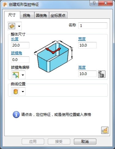

    系统会显示“创建矩形型腔特征”对话框。
  3. 在图形窗口中单击鼠标,以插入特征。
    此功能仅适用于矩形、圆形和无界面特征。对于自由形状、笔直槽和有界面特征,您必须选择用于创建特征的现有曲线。
  4. 输入特征的“名称”。
  5. 使用对话框上的选项或使用图形手柄可修改特征的属性。
    可用的选项和图形手柄因创建的特征类型而异。
  6. 单击“接受”以创建特征并关闭对话框。
