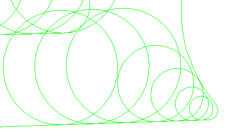

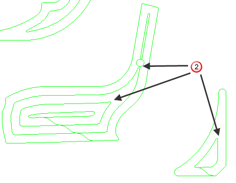

当刀具临近过载时,系统将插入摆线路径,以避免过载。:
- 窄道
- 尖角
通过查看拐角细节,可以更轻松地看到摆线路径:
因为某些刀具过载可能是可接受的,因此可以通过滑块进行控制。准许过载的默认设置为现有行距的 10%。因此,如果使用行距 10 且准许的过载为 10%,则在超出过载条件 10% 后,摆线移动才会开始显示。
