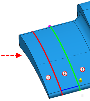

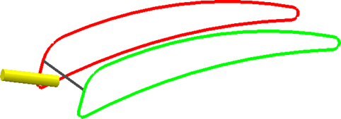

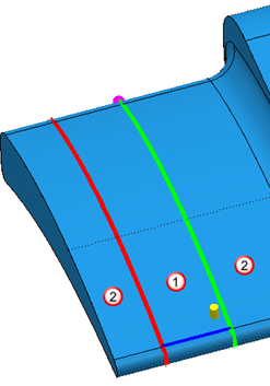

- 反向加工侧 - 切换所加工曲线的边。例如,单击以将所创建的刀具路径从两条曲线之间的区域切换到两条曲线以外的区域。系统将会显示刀具,以指明加工的是曲线的哪个边。
生成刀具路径的区域。
未生成刀具路径的区域。
刀具会显示在加工区域中。
