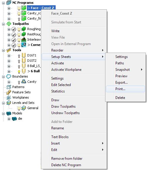

要打印设置清单,请按以下步骤操作:
  1. 在单独的 NC 程序关联菜单中,选择“设置清单”>“打印”。
    这将在浏览器中打开所生成的 print.html 文件,并显示标准“打印”对话框,让您可以为已选 NC 程序打印设置清单。默认情况下,每份清单都会在新页面上打印。
  2. 设置所需的打印参数,然后单击“打印”。
