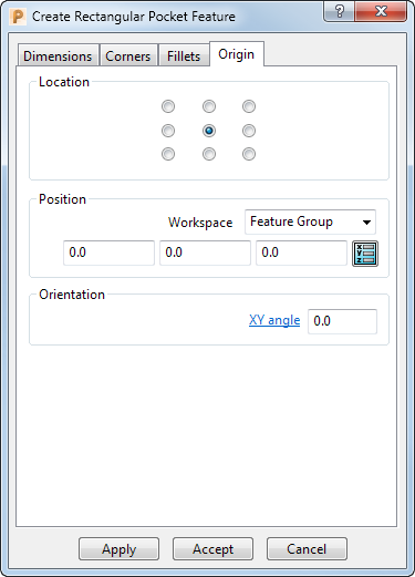

创建特征 > 原点
使用“创建特征”对话框中的“原点”选项卡,指定特征原点的属性。
位置 - 选择一个选项来定位特征原点。
2D 特征和车削特征的位置区域略有不同。

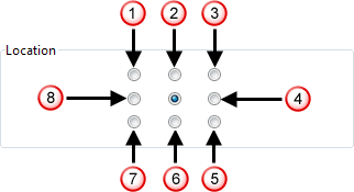

2D 特征
车削特征
2D 特征
相对于特征的轮廓曲线,指定特征的原点位置:
左上角
上边中央
右上角
右边中央
右下角
底边中央
左下角
左边中央

位置 - 选择一个“工作空间”,并输入特征的坐标,以便相对于已选工作空间来定位特征。
注: 这些选项仅适用于槽、界面以及矩形、圆形和自由形状型腔和凸台。
方向 - 输入“XY 角度”,以相对于 X 轴定向 XY 平面中的特征。
XY 角度 = 0:
XY 角度 = 45:
注: 此选项仅适用于笔直槽、界面以及矩形、圆形、自由形状型腔和凸台。
