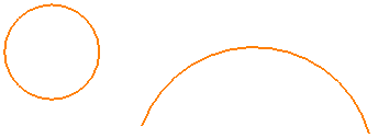

创建圆和圆弧示例
本例说明如何使用“曲线编辑器”选项卡创建圆和圆弧。
  1. 单击“曲线编辑器”选项卡 >“创建”面板 >“圆和圆弧”>“圆”。系统将显示“圆”工具栏,且光标会变为一个圆。
  2. 输入适当的“半径”,例如 10
  3. 在图形区域中选择圆弧的中心点。
  4. 单击“曲线编辑器”选项卡 >“创建”面板 >“圆和圆弧”>“圆弧中心点”,以显示“圆弧”工具栏。
  5. 选择圆弧的起点(此点定义圆弧的半径)。光标形状会变为一个圆。
  6. 选择圆弧的终点。
  7. 单击 以关闭“圆弧”工具栏。
  8. 系统此时将创建圆和圆弧。
