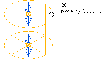

  6. 要移动孔特征,请将光标置于黄色区域或已选特征的任何部分上。光标将变为 。单击并拖曳鼠标可移动孔特征。光标旁的文本会显示已选孔特征的当前 Z 高度(在本例中为 20)以及特征的移动幅度(在本例中为 0, 0, 20)。
    您仅可以在 Z 轴方向向上或向下移动孔特征。如果智能光标已启用,则您可以通过捕捉到相关几何形体来调整高度。您可以通过使用 CTRL 键来抑制智能光标捕捉。
  7. 单击模型中的另一个孔特征以将该孔特征移至相应的高度。在以下示例中,单击模型中的孔边缘。
    您正在编辑的特征。
    您想要的高度。
